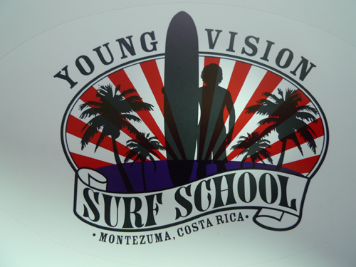

이번에 스티커를 찍었는데 성원에서 찍었습니다 합판..
문제는 검은색 위로 빨강색이 올라와서 인쇄가 되어 버렸습니다..
이런경우가 오버프린트된건가요?? 일러에서 이런일이 없을라면 어떻해 해야 하나요?
모두 페스파인터로 다 짤라서 곂치는 부분이 없게 만들어야 하는건지 아니면 검은색 부분에 m 을 20%정도 더 줘야 하는건지..
성원 홈피에서는 먹을 99%로 주면 오버프린트가 되지 않지만 흰색이 보일 수도 있다고 되어 있는데요..
그리고 검은 색은 진하게 나오게 하기 위해선 어떻해 칼라를 줘야 하나요?? 너무 회색같이 나오는거 같아 문제입니다.
어떻해 뭘 해야 하는지 잘 모르겠습니다..
날짜를 못맞쳐서 환불또는 욕만 많이 먹게 생겼습니다..
조언 부탁 드립니다. 실제의 인쇄된 스티커 사진과 ai파일 올려 봅니다.. ㅜㅜ;

근본적으로 합판으로 인쇄하는 회사는 에러가 날 수 있는 효과를 쓰게 되면 품질을 보장 못합니다.. 왜냐면 가장 기본적인 일러스트형식으로 파일을 변환하기에 효과를 준 부분(특히 투명도)은 래스터화하거나 변환해서 작업하셔야 합니다..님 파일도 딱 보니깐 투명도와 마스크 작업 하신거 가틍ㄴ데요
헤드
위 결과물은 단언할 순 없지만 일러스트 에러가 난 것 같습니다.
저런 사고를 방지하려면 합판 인쇄시 레스터라이징을 하셔서 넘기는 것이
최선의 방법이구요.
깨끗한 검정색을 원하시면 K100에 C20 즉, 먹에다가 청을 조금 섞어주시면
진한 검정색을 출력하실 수 있습니다.

저도 예전에 이런 비슷한걸로 인쇄사고가 나서요
제 경우랑 비슷한거같은데
우선 전 글자 위로 아래 이미지가 올라와 인쇄된 경운데
오버프린트된거죠;; 즉 밑색이 올라와서 같이 인쇄된건데
일러에서 작업된 거라면 Attributes에서 오버프린트필 이랑 오버프린트 스트록이 있는데
해당되는거에 하나하나 집어서 체크해주셔야되요
전체로 잡고 해서는 잘 안먹히고 오브젝트 하나하나 집어서 체크 해주셔야되구요
쿽에서 작업되신거라면 아시겠지만 트랩정보에서 오버프린트를 풀어주셔야되구요
검정색이 진하게 나오시려면 사이언이나 다른색을 같이 혼합해서 사용하셔야 진한 검정색이 되요
